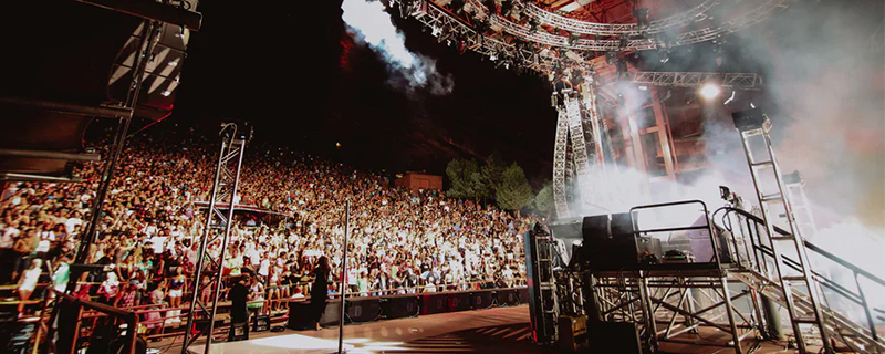

舞臺搭建最需要注意的問題包括:1、照明問題,考慮室外太陽的角度和室內燈光的位置;2、舞臺高度的問題,使舞臺的效果得到完美的體現;3、舞臺層次感的問題;4、合理考慮舞臺上下游走廊,以方便演員進出為準;5、舞臺安全問題,確保舞臺不會發(fā)生坍塌事故。
舞臺是活動的核心組成部分,在舞臺搭建中要考慮到很多問題,如燈光、舞臺水平穩(wěn)定性、材料承載能力等。
1、照明問題非常重要,如果活動在戶外就必須事先了解活動的時間,并考慮太陽的角度,以免舞臺背光,從而對舞臺下的攝像機工作造成干擾。如果活動在室內就要考慮燈的位置,首先方便電的連接,其次要防止電線通過觀眾通道,形成安全隱患。
2、舞臺高度的問題,在搭建的過程中必須以觀眾的長寬來調節(jié)舞臺的高度,使舞臺的效果得到完美的體現。
3、在一些大型活動中,舞臺過于單一會顯得枯燥乏味,合理設計舞臺可以使舞臺更具有層次感,整個活動效果會更佳。
4、對于舞臺演員,還應合理考慮上下游走廊,以方便演員進出,最好的辦法不是把走廊設置成樓梯式,斜坡式會更好。
5、在安全問題上,在舞臺搭建完成前必須充分了解舞臺靜載和動荷載的活動情況,以確保舞臺不會發(fā)生坍塌事故。
